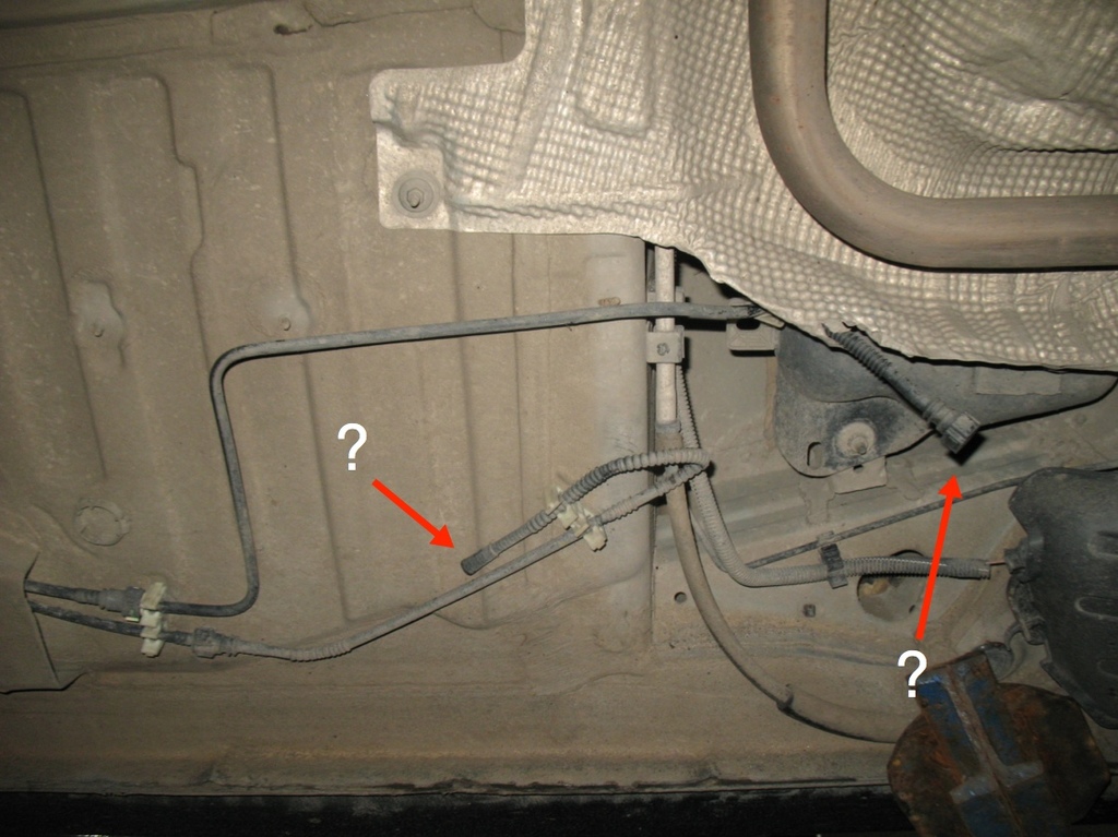

Всем здравствуйте,
Прошла неделя, как приобрел 301-го красавца. При осмотре на подъемнике обнаружил 2 шланга (или что-то похожее на них). Пожалуйста, подскажите, что это за элементы? К чему должны быть подключены?
Спасибо!

это как понимаю фото в районе бака?
походу нет адсорбера. Справа от бака должен быть. Он достаточно неудобно расположен, пожно легко оторвать....

andi_79, спасибо большое за наводку. Да, фото сделано в районе бака. Предыдущий хозяин где-то днищем зимой зацепил, что даже пороги по бокам задел, поэтому мог оторвать. Нашел, что у многих подобное происходит - http://peugeot-301.ru/forum/viewtopic.php?t=386&sid=dad9360834cde514f24d10b27de1639f. Попробую восстановить, спасибо еще раз!
