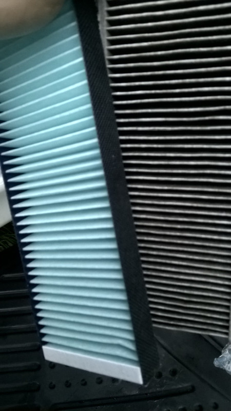

В салоне, когда брал машину, спрашивал у консультанта на счет фильтра салона где он расположен и как менять. Консультант говорит, к сожалению, в вашей комплектации нет такого фильтра. 98 000 км проехал и все не могу понять как так кондер есть а фильтра нет, а еще окна в дождь начали запотевать будто рециркуляция включена. Заглянул под панель и методом тыка и ощупываний нашел что-то типа защелки, ну а дальше понятно снялась маленькая крышечка, а оттуда на меня выглядывает фильтр. Сколько было радости и слов недоумения в адрес автосалона это не описать. Один фильтр вытащил второй, забиты были оба просто в хлам. Почистил и воткнул обратно на недельку хватило пока новые шли. На фото новый и старый фильтр, старый после продувки.

фильтр подходит от хендай l20 немногообрезать и сверху доклеить минут 20 на доработку стоит 250
