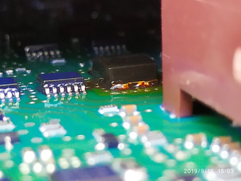

Перестал гореть правый ближний свет. Лампа исправна. Не поступает + . Все остальное в правом блоке фары работает. Электрик сказал что проблема в блоке BSI.
Еще не работает обогрев правого сиденья ( вернее сам как то включается, а отключить только через полное отключение)
Сняли и что видим, в 2 местах подплавление. Элементы похоже одинаковые. См. фото.
Кто нибудь сталкивался, можно ли отремонтировать? Может кто подскажет какой это элемент. постарались снять ( они между двумя платами)

Маркировка элемента нужна...
скорее всего силовые ключи или сборки оных...
