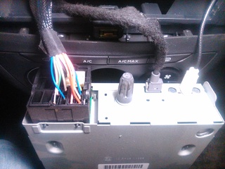

Алексей 301 писал(а):
штатной магнитоле
Уточню на всякий случай. Там стоит RD45?
Хотя посмотрел распиновки и RDE и RD45 - отдельный аудиовыходов и управления питание с магнитолы нет...
Значит устанавливать, как обычно, со сплитерами на выходах колонок....

Рамку снял, посмотрел, что на обратной стороне магнитолы. Походу не судьба мне поставить сабвуфер((
ну почему сразу не судьба...
Питание взять (или управление включением) взять с основного питающего магнитолы - так вы будете уверенны что усилитель саба будет обесточиваться вместе с магнитолой...
Сигнальный выход либо через фильтра НЧ с делителем с нескольких каналов либо с какого нибудь одного (например с задних динамиков)... (Хотя в распайке на колодке по документации как бы написано, что есть аудио выходы, но насколько это совпадает с реальностью, надо проверять)
и все будет бухать... БУХать... Smile
